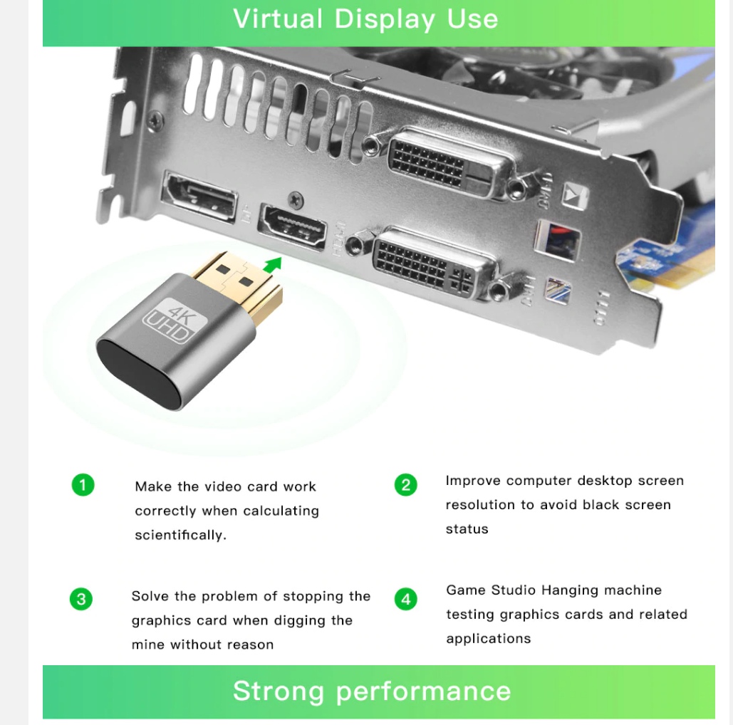

Upd: Да, щас полазил по интернету, по другим источникам - тоже самое пишут. Попробовал пару других программ - итог един, при выключении провода картинка встает. Фикс есть в такой вот штуке
На алике за 250р продается
