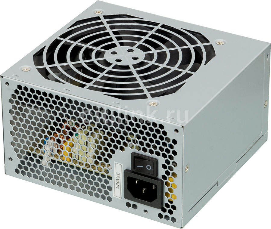

Вот это мой бп, явно потянет я считаю)

Должен потянуть, только обрати внимание на видеокарту, нужно ли ей дополнительное питание от блока. Не у всех видюх нужно, но есть модели с дополнительным питанием.

доп питание на видюхе за 2.7к?)0)))0
