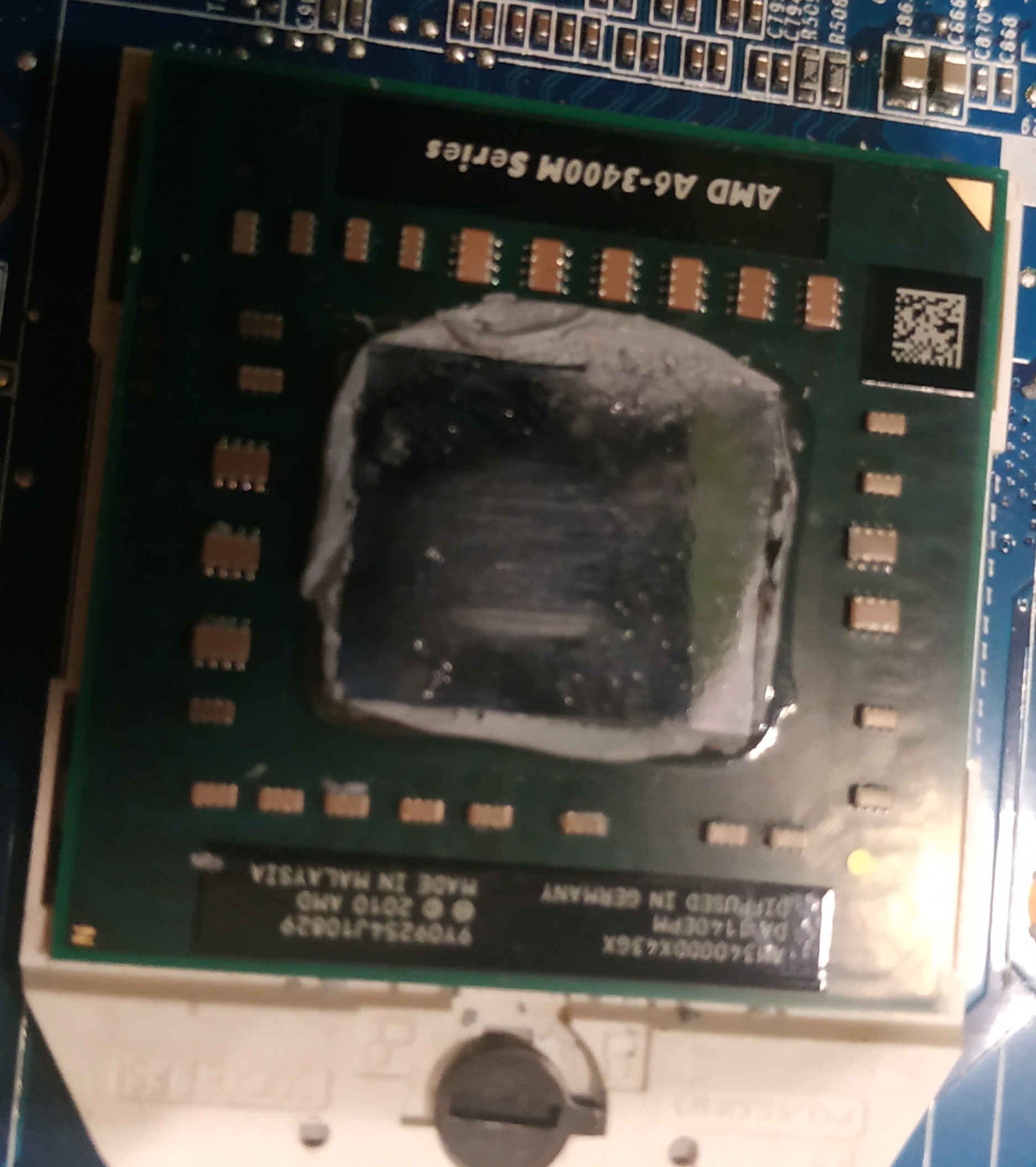

И ещё кое-что: мой ноут HP Pavilion g7 1326 er стал спустя +- 30 минут стал просто вырубаться, вот моментально. Играл-играл я и тут НА НАХОЙ, ноут уснул.
Играю в самп на сука сборке для слабых ПК с уменьшенными текстурами (то есть напряга нету). И он из-за этого вырубается.
Раньше, лет 11 не знал, что такое обновленная термопаста, потом я начал ее менять раз в пол года-год.
От чего он может вырубаться так?
В браузере или другом лёгком - все норм

Раньше такого не было, началось дней 5-7 назад. Вчера разобрал ноут и жду, пока приедет охлаждайка, буду менять

Промониторь загрузку и температуры видеокарты, цп, оперативки во время игры. Запусти пару стрес тестов, тот же бублик или AIDA CPU FPU, проверь как ведёт себя ноутбук в таких тестах.
Если с ними всё впорядке, возможно проблема в блоке питания, или скачки, или тупо не вывозит нагрузку уже, общее потребление системы тоже не помешало бы проверить.

Ок. Охлу завтра сменю, чекну. Мб из-за температуры. Там на проце была только по краям паста, в центре нихуя
